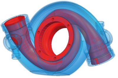

Para los equipos de Fórmula 1, la fabricación aditiva de metal se ha convertido en una pieza integral en la producción rápida pero precisa de piezas como los turbocompresores, sustituyendo los métodos que requieren mucho tiempo por un diseño de piezas y prototipos rápidos. La industria automovilística de consumo utiliza la fundición en arena o a alta presión para fabricar estas piezas, con pasos de diseño completados mucho antes de la producción. Los equipos de deportes de motor no pueden permitirse esperar a que los proveedores construyan molde tras molde para poder probar y refinar la funcionalidad del turbocompresor. Con los sistemas AM llave en mano de GF Machining Solutions, los talleres de competición pueden diseñar y producir turbocompresores en un único flujo de trabajo digital.
Los turbocompresores suministran una mezcla enriquecida y comprimida de aire y combustible a la cámara de combustión de un motor, aumentando la potencia o el par motor. En la pista, estos dispositivos incluyen características y superficies internas complejas que la fundición tiene dificultades para producir, y cavidades cerradas que los moldes y el posprocesamiento simplemente no pueden crear.

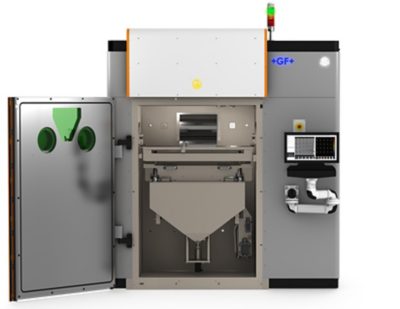

GF Machining Solutions creó la tecnología de sinterizado selectivo por láser líder en el sector para su serie de máquinas de impresión directa de metales (DMP). Diseñada para la simplicidad y la velocidad, la máquina AM de metal DMP Flex 350 actúa como el centro del flujo de trabajo del turbocompresor. La alta utilización de la impresora y un entorno de bajo oxígeno constante (menos de 25 partes por millón), así como la rápida deposición bidireccional de material, facilitan la consecución de un excelente rendimiento de AM.
El paquete de software DMP utiliza imágenes de lecho de polvo y datos de fusión para identificar defectos como deformación, fusión deficiente, superficies rugosas o errores de revestimiento, realizar un seguimiento de sus causas raíz y corregirlas en 3DXpert. Esto permite a los talleres minimizar los costes del procesamiento posterior a la fabricación y la validación de las piezas mientras preparan los datos para la generación de sendas.

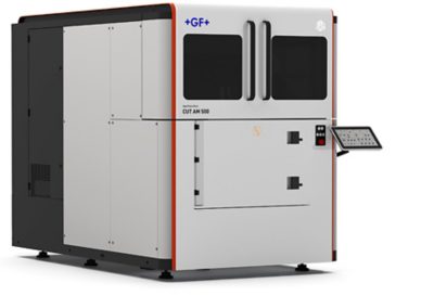

La mayoría de los procesos aditivos requieren que los operarios retiren manualmente las estructuras de soporte de AM, pero el sistema unificado de GF Machining Solutions se encarga de este paso de forma automática durante el posprocesamiento. La CUT AM 500 extrae las piezas de AM de sus placas de construcción con una exclusiva mesa basculante que reorienta las piezas de AM para un proceso de mecanizado por electroerosión por hilo horizontal. El sistema se integra con un sistema de sujeción preparado para la automatización, eliminando prácticamente el riesgo de que se dañen las piezas.
