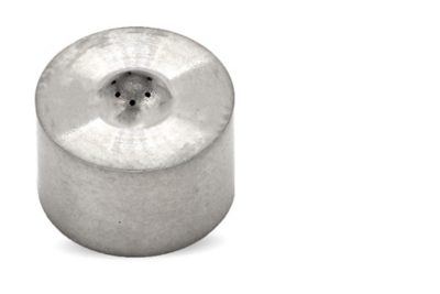

Grazie alle sue capacità di microlavorazione laser, Sunlight-Tech soddisfa i requisiti di lavoro dei clienti, come la generazione di 3.200 fori, ciascuno di 254 micron (0,254 mm) di diametro con un rapporto profondità/diametro di 11:1, o la produzione di caratteristiche quadrate in alto e rotonde in basso con coni positivi o negativi, insieme ad altri tipi di cavità e elementi ciechi. Utilizza inoltre la sua tecnologia laser per quei pezzi che non devono essere contaminati o venire a contatto con materiali estranei, un rischio comune presente durante le operazioni di fresatura convenzionali che coinvolgono utensili da taglio.

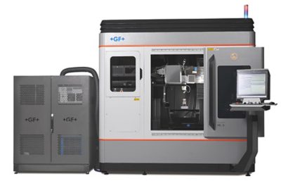

In merito alla micro-fresatura, il centro di micro-fresatura Microlution 5100 di Sunlight-Tech offre all'officina la possibilità di produrre pezzi altamente precisi con geometrie complesse, possibile solo utilizzando la tecnologia di micro-fresatura a cinque assi ad alta velocità. Grazie alla precisione di posizionamento di ±1 μm (±0,001016 mm), il centro di lavoro a motore lineare verticale a ponte ad alte prestazioni è ideale per le applicazioni Sunlight-Tech ad alta precisione e con parti di piccole dimensioni.
“Con la macchina a cinque assi ML-5 possiamo muoverci in qualsiasi direzione per adattarci ai tipi di fori o ai tipi di tagli necessari”
L'ingegnere applicativo Kelsey Humble afferma: "Il vantaggio che la nostra macchina GF Machining Solutions (ML-5 a cinque assi) ha rispetto ad altre macchine laser è che la testa accoglie un laser a cinque assi. Possiamo quindi muoverci in qualsiasi direzione per adattarci ai tipi di fori o ai tipi di tagli necessari per tale applicazione.”
