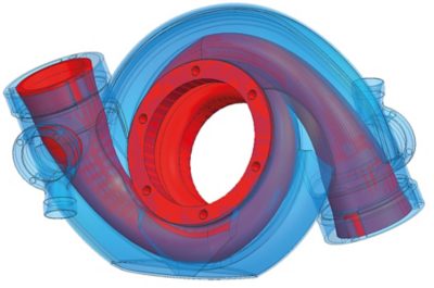

涡轮增压器将浓缩的空气和燃料混合物供应到发动机的燃烧室中,从而提高动力或扭矩。对于赛车运动,这些装置包括复杂的内部特征和表面,通过铸造很难制造 - 并且模具和后续加工根本无法制造出封闭的腔体。

在 3DXpert™ 和 Cimatron 的帮助下创建的单一软件环境即可处理部件设计、构建和 CNC 准备、流程内检查和部件验证。Cimatron 软件捆绑包包括用于零件设计和铣削刀具路径开发的 CAD/CAM,并与 3DXpert 无缝协作,以管理数据完整性。它还可处理移除金属 AM 支撑件的铣削任务。3DXpert 工具简化了金属 AM 的部件编程,可自动应用 AM 特定结构、几何形状和打印策略。软件模拟有助于识别和排除潜在的问题,包括压力累积或升高位移。

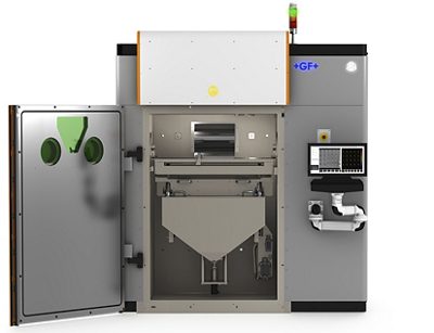

GF Machining Solutions 为其直接金属印刷 (DMP) 系列机床创建了行业领先的选择性激光烧结技术。DMP Flex 350 金属 AM 机床专为简单性和速度而设计,是涡轮增压器工作流程的核心。高打印机利用率和持续低氧环境(低于每一百万个中 25 个部件)以及快速的双向材料沉积,可轻松实现出色的 AM 吞吐量。
DMP 软件套件使用粉末床图像和熔池数据来识别缺陷,如翘曲、未熔合、粗糙表面或复涂错误,跟踪其根本原因,并在 3DXpert 内予以纠正。这使车间能够最大程度降低构建后处理和部件验证的成本,同时为刀具路径的生成准备数据。

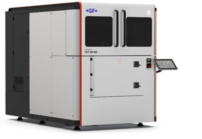

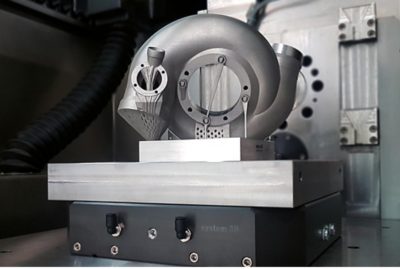

大多数加成工艺要求操作员手动拆除 AM 支撑结构,但一体化 GF Machining Solutions 系统在后续加工期间自动处理此步骤。CUT AM 500 使用独特的倾斜工作台将 AM 部件从其成形板上移除,该倾斜工作台可重新定向 AM 部件,以进行水平线割放电加工工艺。该系统与自动化就绪的夹持系统集成,几乎消除了部件损坏的风险。

对于整个增材和减材工作流程中的托盘自动化,System 3R 工具(Delphin TableTop Chuck、AMCarrier 和 BuildPal)可保存从机床到机床的参考点和校准,以确保完全的增材可扩展性并轻松实现自动化。
通过 System 3R,BuildPal 和 AMCarrier 系统将 GF 增材工作流程中的每个机床连接起来,采用薄型成形板和巧妙的设计,以最大化打印区域。同时,它还可与其他 System 3R 自动化轻松集成,从而实现更高的生产力和后续加工速度。
